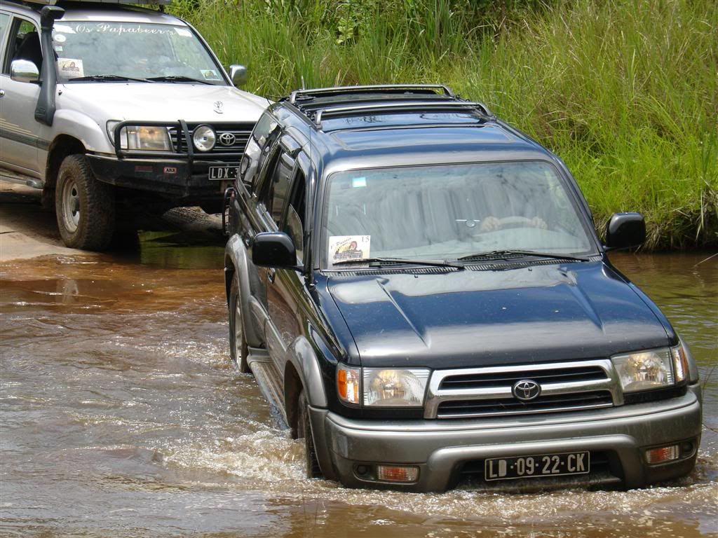

Toyota 4Runner SR5 Limited, 3.4L V6 Gasolina, 186CV de 2000
Caixa Automática com redutoras e bloqueio diferencial.
Bom comportamento Off Road

MensagemAssunto: Re: Toyota 4Runner SR5 Limited, 3.4L, ano 2000   Qui Mar 04, 2010 6:01 am
Com o Toyota do "papabeer" a proteger a passagem do rio.
eheheheheheheheheheheh

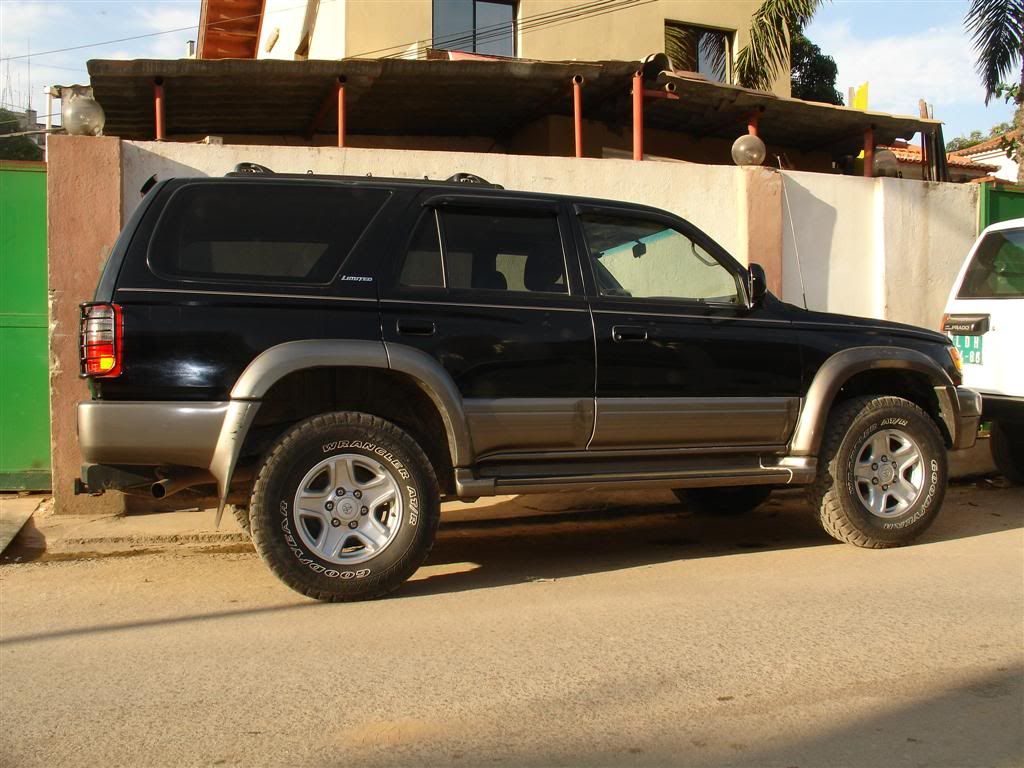

MensagemAssunto: Upgrade ao 4Runner   Ter Maio 04, 2010 2:21 am
Se bem que a aparência não tenha mudado radicalmente, o comportamento em offroad teve grandes melhorias.
Upgrade: Amortecedores e molas EFS Elite (de origem australiana e segundo muitas opiniões, bastante melhores que os OME).
Pneus Good Year Wrangler AT/R 265/70/R16.
Subiu 9cm atrás e 4 à frente.

MensagemAssunto: Re: Toyota 4Runner SR5 Limited, 3.4L, ano 2000   Qua Maio 05, 2010 3:58 am
Guitarras,
ha quanto tempo instalaste a suspensao nova?
esses 9 cm que referiste foram medidos logo após a instalação da suspensao?
se sim, lamento informar-te que ele vai rebaixar um bocado, a medida em que as molas vao ficando na sua posição natural por acção do peso do carro.
quando montei as molas e amortecedores OME no meu Patrol, nos primeiros dias (+- 1 semana) o gajo parecia um gato com as pernas esticadas. eu podia facilmente enfiar a cabeça entre a roda e o guarda lamas.
isto causava tb alguma instabilidade, nao fiques desapontado, porque à medida em que as molas forem assentando para a posição ideal, aí sim vais começar a ter a sensação de uma acentuada melhoria no comportamento do bichinho.
parabens, e vamos lá pra picada, porque agora é onde o teu carro se vai sentir em casa...

MensagemAssunto: Re: Toyota 4Runner SR5 Limited, 3.4L, ano 2000   Qua Maio 05, 2010 4:56 am
Obrigado pela info, senão ia ficar talvez preocupado... coloquei há 1 semana e ainda não o carreguei nem fiz uma boa picada. o kit é Medium Duty, o que pressupõe que o carro tenha mais carga.

MensagemAssunto: Re: Toyota 4Runner SR5 Limited, 3.4L, ano 2000   Qua Maio 05, 2010 8:58 am
Guitarras,
'Don't worry, be Happy'!
na semana em que montei o meu kit, fiz uma viagem até malange, com o carro bem carregado. dei-lhe bastante porrada, voltando pela picada de Kapanda.
ajudou bastante. mas é assim, nao tenhas pressa que mais dia menos dia, mais km menos km, as molas assentam e apartir daí é só sorrisos qdo estiveres a navegar em estradas bem sinuosas e nao sentires quase nada! que emoçao! convida a acelerar...
ja agora, uma vez que dizes ter colhido muitas opinioes de que os EFS sao melhores que os OME, podes adiantar-nos quanto te custou o kit, para podermos situar tb em questoes de preços.
