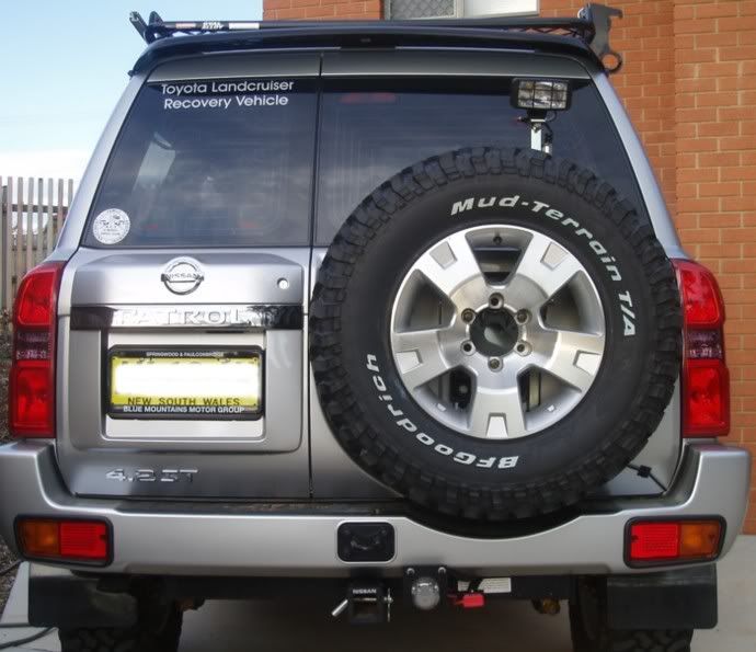

Estava disfarçado de "Lánde Róber"
Só para poder ir a uma passeata da marca...
