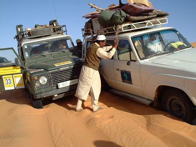

MensagemAssunto: Re: Verdade ou Mito no Off-Road e no mundo dos automóveis   Dom Jul 25, 2010 5:54 am
A minha experiência na areia diz-me que acima de tudo o importante é que sejam largos e fortes para aguentarem baixas pressões.
As diferenças entre pisos não me parecem ser assim tantas ... já estive no deserto com diversos veiculos e pneus MT´s e AT´s , e não encontrei grandes diferenças.
Acima de tudo, as técnicas de condução na areia são o fundamental, a escolha dos trilhos e os pézinhos suaves no acelerador
Saudações TT
LL
PS: a imagem mostra como dois jipes no deserto podem chocar ... ninguem podia reduzir o embalo ... e pumba !!!
Esta foto não mostra os pneus carecas e em péssimo estado que o jipe líbio tinha ... todas as teorias sobre pisos dos pneus foram por agua abaixo
